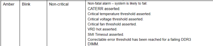

4. Status-LED blinkt in Orange auf der Rückseite (siehe amber_blink.png oder mainboard_product_specs.pdf Seite 70).

Das Problem ist erstens das irgendwas nicht stimmt, da die orangene LED blinkt und zweitens der Server nicht so laut sein sollte.

der server ist anfangs leise, lüfter drehen sich langsam, led blinkt nicht.
dann:
led blinkt, lüfter drehen auf, sehr laut.
und da soll kein zusammenhang sein?
