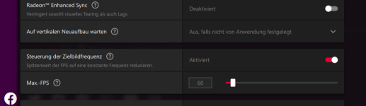

Dort war allerdings eine nvidia GPU verbaut. Dahe rmüsstest du den empfohlenen Framelimiter (fps Begrenzer) im Adrenalin Grafiktreiber, Menü Gaming -> Untermenü Grafik -> Steuerung der Zielbildfrequenz -> max FPS einstellen:

Moin an alle nochmal, es lag tatsächlich an den Spielen Need For Speed Heat und Unbound. Diese verwenden, warum auch immer, so viel Leistung, dass selbst Highend setups Probleme bekommen:
Die Lösung war die FPS über RivaTuner auf 60fps zu begrenzen, seitdem läuft alles flüssig und ohne Probleme.
