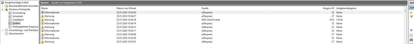

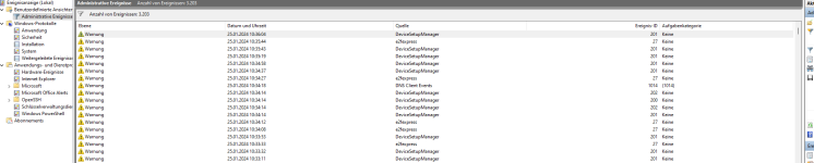

Aaaalso: Ich konnte das gestern Nacht nochmal machen mit dem Befehl "ipconfig /all" aber leider keinen Screen. Woran ich mich erinnere war "Medienstatus: getrennt".
Und eben gerade, (natürlich CMD nicht offen gehabt), konnte ich folgende Screens machen:

Screenshot: Bei Windows 10 und neuer ist ein kleines Screen Capture Tool eingebaut, das man mit Windows+Shift+S aufrufen kann. Damit kann man dann mit dem dritten Icon ein Fenster auswählen, von dem man einen Screenshot machen möchte.
War das "Medienstatus getrennt" bei jeder Netzwerkverbindung? Bei mir (auf Arbeit, deswegen etliches geschwärzt) sieht das so aus:
Da ist schon der eine oder andere Adapter Disconnected...
Aber wenn das Ethernet die Verbindung verliert, muss das noch nicht heißen, dass was mit der Hardware nicht passt. Trotzdem halte ich einen Test mit einem anderen Kabel an einen anderen Port des Routers für sinnvoll wenn sich das einigermaßen einfach realisieren lässt.
Die Events sehen nicht "gefährlich" aus. Das geht ja alles mehrmals pro Minute, wenn's relevant wäre, hättest du dauernd Probleme. Trotzdem: Warnungen nicht unterschätzen, vielleicht würde es helfen, sich da mal reinzugraben und die Ursache zu ermitteln. Dafür braucht man aber auf jeden Fall auch die untere Hälfte, in der die "General" Informationen und die Details stehen - gerade Treiber sind von Rechner zu Rechner sehr unterschiedlich, da sieht's bei jedem anders aus.
