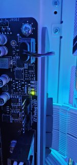

Und zwar werden meine M.2 SSD´s Teils nicht erkannt. Es sind 2 Stück verbaut, nur eine wird erkannt aber wenn ich z.b. CrystalDisk laufen lassen komme ich auf eine Leserate von 70.000. Schreibrate gibt er garkeinen wert aus. Dann kann es auch sein das der Rechner garnicht hoch fährt, komme teilweise nicht ins Bios. Dann ein wenig später fährt er wieder hoch aber dann wieder das selbe problem mit den M.2. Ich habe schon sämtliche konfigurationen getestet. M.2 in andere Slots gesteckt. Im Gen5 Slot fährt er garnicht hoch. Dann baue ich die Graka aus und es geht kurz wieder. Dann doch wieder nicht. Ram Riegel hab ich auch schon einzeln getestet, macht aber kein unterschied. Ab und zu leuchtet auch die Boot LED am Mainboard.

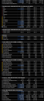

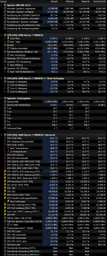

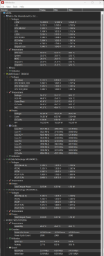

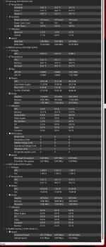

Moin. Wenn der PC mal läuft, installiere mal HWinfo, starte only sensors, und poste alle Sensoren per Screenshoot. Möglich das du ein Spannungs Problem vom Netzteil hast.
17.037
4.290
Wenn du alle Sensoren postest kann man vielleicht paar Spannungs Probleme schon sehen. Wir Nerds hier kennen uns da aus 😉

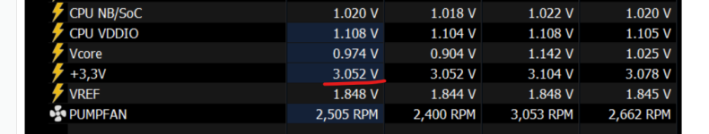

Das sind jetzt die werte. Gerade läuft der PC. Die frage ist nur wie lange :D

Deine 3.3V sind zu niedrig. Ich tippe auf ein kaputtes Netzteil.
Mit den LEDs meinte ich die an der Grafikkarte. Manchmal haben GPUs über ihren Stromanschlüssen DEBUG Leds für die Spannungsversorgung
So wie ich gelesen hab versorgen die 3,3V auch die m.2. Das würde auch erklären warum die mal da sind und dann wieder nicht. Heute morgen ging der PC wieder an, da waren dann 3,24V. Dann ging er wieder von selber aus, hab aber leider in dem Moment die Spannung nicht gesehen.
