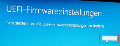

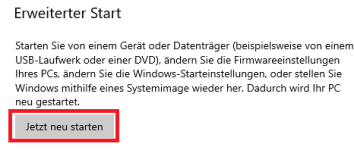

Okey.... letzter Versuch.. Probier mal folgendes:
Falls das nicht klappt dann hilft glaube ich nur noch Fenster auf, PC raus, Fenster zu... Achtung: Klappt am besten, wenn du mindestens im 5. Stock wohnst ;)
