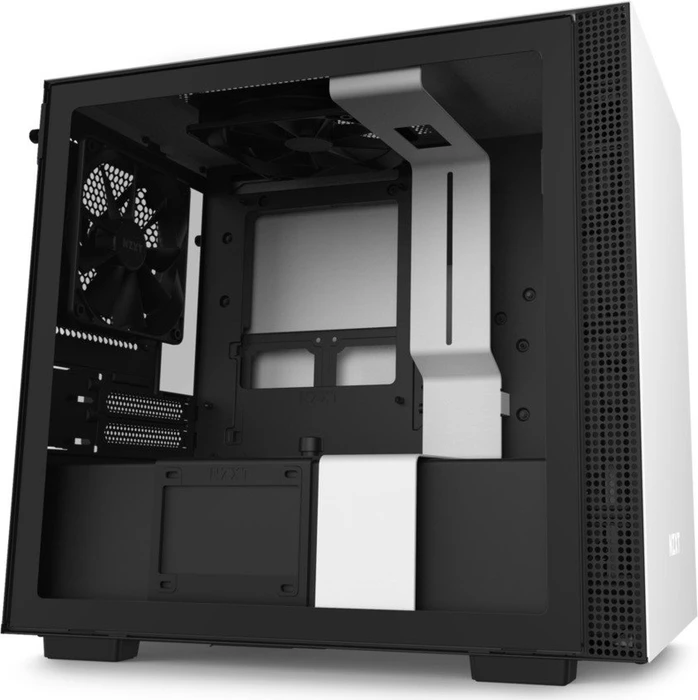

Also das ist mir und ich glaub der Regierung klar das es so klein nichts wird. Sie stellt sich vor das die Front etwas größer als ein DIN A4 Blatt ist aber kein Turm oder so.
Evtl. das?
(Mini ITX Board nötig)
corgan29
Nov 18, 2019
Hi erstmal Danke für eure hilfreichen Antworten. Habe mich gestern dann noch auf ein Case mit meiner besseren Hälfte einigen können. Anbei auch nochmal mein aktualisierter Warenkorb. Könnt ihr mal nachsehen ob das so passen könnte und vielleicht noch eine Empfehlung für die Grafikkarte abgeben? Ich hätte mal 3 hinzugefügt. DANKE

Ich würde zu Nvidia greifen, einfach weil die Nvidia Karten besser performen was die Temperatur angeht. Und das ist in so einem kleinen Case nicht zu verachten.
Die SSD ist etwas teuer, für das Geld kriegst du schon 500 GB SSDs, die nur auf dem Papier langsamer sind, wo du aber im Alltag keinen Unterschied spürst. Corsair MP510 oder Kingston A2000 seien da mal genannt. Einige werden dir wahrscheinlich den 2600X ausreden wollen, ich finde den aber in dem Szenario ganz okay. Ganz wichtig in so einem Case ist der Airflow, du kannst 2 Lüfter unterhalb des Gehäuses montieren, einen Seitlich und einen hinten und das würde ich auch ausnutzen.
Ich hab dir mal eine Beispielkonfiguration zusammengestellt, bei der ich das Budget ausgereizt habe:
Den zweiten Lüfter des CPU Kühlers könntest du auch hinten am Gehäuse montieren als Exhaust Fan. Die anderen drei aus dem Dreierpack dann seitlich und unten. Ryzen 3000 + RTX 2060 Super gibt dir eine gute Performance und beim Speicher bin ich direkt auf 1TB schnelle NVMe SSD gegangen.

Ich weiß, verlockende Konfiguration. Damit hättest du sicher Spaß und auch erstmal deine Ruhe.
Du kannst aber alternativ natürlich auch nen Ryzen 5 2600(x), ein B450 I Aorus Pro und eine GTX 1660 Ti nehmen, damit müsstest du dann auf ca. 1000€ raus kommen und wärst bei deiner unteren Budgetgrenze. Ist jetzt auch kein schlechtes System. Bei den restlichen Komponenten würde ich allerdings nicht sparen. :)
