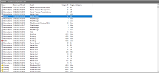

Er startet sich direkt neu ohne jegliche Vorwarnung, sprich ich spiele irgendwas [Boom] blackscreen und dann bekomm ich ganz normal den start up bildschirm von gigabyte
Hier noch mal der Log falls das irgendwie helfen kann oder jemanden was unnatürliches auffällt
G
Gelöschtes Mitglied 11895
Guest
@Patrick1999
Die Ereignis ID 41 zeigt lediglich an, dass der PC nicht ordnungsgemäss runtergefahren wurde, aber nicht die eigentliche Ursache.
