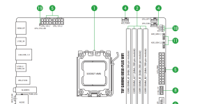

Jetzt zu meinem Problem. PC startet, kein Piep vom Bios (weiß nicht ob das bei dem Mainboard normal ist), Fractal Lüfter und Pumpe/Lüfter laufen, Led Ram und Lüfter leuchten aber Grafikkartenlüfter gehen nicht und ich habe kein Signal. Weder am Mainboard HDMI, noch am Grafikkarten HDMI.
Bin mir sicher das ich alles richtig installiert/ eingesteckt habe.
Gibt es hier Schritte wie ich das prüfen kann?

Sofern du keinen PC-Speaker am Mainboard angeschloossen hast (gehört seit einiger Zeit meistens nicht mehr zum Zubehör), ist das normal. Stattdessen gibt es aber auf vielen Boards die vier Debug/Status-LED, so auch bei deinem(= Nr. 18):
Daher die Frage: leuchtet eine oder mehrere dieser LED dauerhaft und wenn ja, welche?
Was du außerderm testen solltest: Baue die SSD aus,. damit der pC nur ins BIOS bootet. Baue auch testweise die GraKa aus und schließe den Monitor an einen Videoausgang des Mainboards an, um mit der iGPU zu starten.
Setze nur 1 RAM Riegel in die 2. Bank nach der cPU ein, achte darauf, dass er auf ganzer Länge komplett eingerastet ist. Jeden Riegel einzeln testen (welcher RAM ist es überhaupt??)
Ist es dieses NT?
Dann kontrolliere den festen Sitz des 24poligen und des 8polpgen Stromsteckers sowaohl auf dem Board als auch hinten am Netzteil: beachte, dass das 24polioge Kabewl am NT mit zwei Steckern angeschlossen werden muss!

Manchmal sieht man den Wald vor lautet Bäumen nicht. Da war doch tatsächlich der kleine 8 Pin stecker vom MB nicht am Netzteil angeschlossen. Oh man - vielen Dank.
