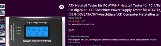

Du könntest dir einen rel. einfachen Netztteil-Tester besorgen (Produktlinks zu Amazon funktionieren aktuell leide rnicht)::
oder wenn du die Möglichkeit hast, ein anderes Netzteil zum testen auszuleihen.
17.305
4.400
Die Tester hab ich auch im Einsatz, helfen einem die Spannungen zu testen ohne Last auf dem Netzteil. Dummerweise hatte ich selber schon ein Netzteil das bei Last seine PciE Spannung verlor , aber zum testen ob das NT überhaupt läuft , sind die Tester gut. Kosten auch nicht viel, ist egal welchen du nimmst, am besten vom deutschen Händler sonst wartest du 2Monate aufs Paket
