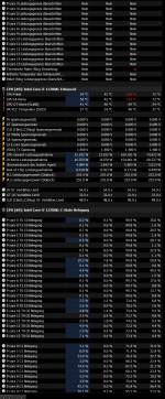

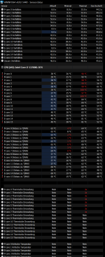

Hallo, ich hab heute Hwinfo laufen lassen und der zeigte an das meine CPU auf 100°C geht. Da hab ich gedacht mach ich mal neue Wärmeleitpaste drauf, weil ich es seit 1,5 Jahren nicht mehr gemacht hab. Ich hab ein leicht feuchtes Mikrofasertuch genommen und die CPU damit sauber gemacht, dann hab ich wieder alles zusammengebaut.
Jetzt geht der PC zwar an aber zeigt kein Bild, was soll ich machen?

Aber die Temperaturen sind immer noch gleich...
Ich sag mal so, 104 Grad sind glaube nicht normal...

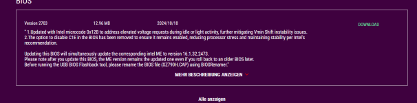

Hast du das neueste BIOS installiert und die Intel default values und dem Perfoemance Profil gewählt? BIOS Update ist vor allem auch wichtig, um eine mögliche voirschnelle Alterung der cPOU zu verhindern:
DFer i7 13700 K wird zwar sehr heiß, die Temps sollten aber mit dieser AiO besser sein. Kannst du hören, ob die Pumpe läuft? Und wird einer der Schläuche bei VOlllast der cPU deutlich wärmer als der andere?
Stelle mal testweise im BIOS wowohl die Pumpen- als auch die Lüfterdrehzahl aus maximal.

Ich installiere jetzt das neuste, kann es sein das ich bei der Installation etwas falsch mache? Weil bei jedem Video/Anleitung wird ja dieses Intel Me benutzt, hab ich noch nie benutzt und beim Bios steht dann trotzdem die Version die ich geupdatet habe.
ME = Intel Management Engine. Muss bei diesem Asus Board nicht separat installiert werdne, da sie lt. Beschreibung automatisch mit dem BIOS zusammen aktualisiert wird:
Du musst diese Version installieren:
