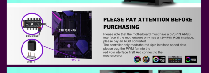

Schau mal hier:
Da muss es ein kabel mit so einem Stecker geben für die ARGB Steuerung
Dieses must du mit einem dreipoligen +5 V ARGB Header des Mainboards verbinden.
Welches Mainboard hast du denn?
Wenn du das nicht weißt: Installere CPU-Z und mache einen Screenshot von der Registerkarte Mainboard.

Du bräuchtest einen gesonderten ARGB Controller, z. B. sowas:
Das ARGB Kabel der Gehäuselüfter. kommt dann an den Anschluss des Controllers. Diesen müsstest du mit einem SATA Stecker des Netzteils verbinden und dann irgendwo im Gehäuse unterbringen. Die LED könntest du dann mit der Fenrbedienung regeln.
