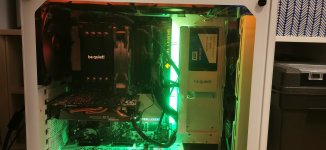

So, nach einer langen und feierlichen Zockerrunde zur Einweihung des neuen PCs hier nun eine kleines Update. Leider hatte ich erst heute Zeit das gute Stück zusammenzubauen. Es war eine spannende Sache und zum Glück ging er auch sofort an :D Da bei Mindfactory vieles von der Hardwaredealz 1500 Euro PC-Konfiguration im Angebot war, habe ich mir jetzt doch die etwas teureren Komponenten gegönnt. Auf die NVME SSD dann aber verzichtet.
Der PC setzt sich jetzt wie folgt zusammen:
- das Be quiet! Pure Base 500Dx (übrigens ein tolles Gehäuse)
+ zwei Extra be quiet! Pure Wings 2 (also insgesamt fünf 140mm Lüfter im Gehäuse)
- den Pure Rock 2 CPU Kühler
- das be quiet! Straight Power 11 mit 750W
- das ASRock 560M Steel Legend
- den i5-11400f
- Crucial Ballistix DDR4 16GB Arbeitsspeicher
Von der ursprünglichen Konfiguration ist bis auf CPU-Kühler und Arbeitsspeicher also nichts übrig geblieben.
Nachdem ich bis gerade das Vergnügen hatte Anno 1800 in WQHD auf sehr hohen Einstellungen zu spielen, würde ich sagen die Investitionen haben sich gelohnt. Und dass obwohl meine treue 960 GTX immer noch ihren Dienst tun muss. Nun aber im viel zu großen Gehäuse :D

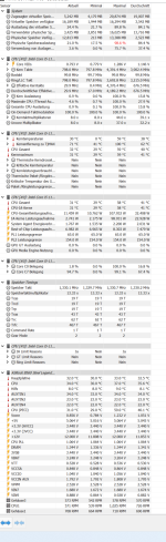

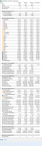

Ich habe noch einmal zum Vergleich die neuen Messungen nach mehreren Stunden Anno 1800 hochgeladen. Die GPU ist mit erneuerter Wärmeleitpaste und im neuen Gehäuse jetzt über 10°C Kühler geblieben.

Wenn ich das auf deinen Screenshots richtig sehe, läuft dein Ram nur mit 2666 MHz in Gear 2 Mode. Aktivier mal das XMP Profil und schalte den Speichercontroller in Gear 1 Mode. Das sollte dir noch einen ordentlichen Performance Boost geben und an sich auch stabil laufen.
