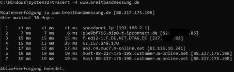

Dies ist eine Anleitung wenn ihr Probleme mit eurem Internet habt und nicht wisst ob das Problem ein Lokales oder Provider spezifisches Problem ist.
1. tracert deine Internetleitung zu einem Server wie der Deutschen google.de Seite (172.217.16.131).
- Dafür in der suche cmd eingeben dann sollte sie die Windows Konsole öffnen.
- Folgenden Befehl eingeben:
Nun sollte dein PC einen Test machen über wie viele Punkte er gehen musste bis er sein Ziel erreicht hat. Hier lasse ich ihn mit dem Befehl "-h 10" maximal 10 Sprünge aufzeichnen. Die Zahl nach der 10 sprich "-4" bedeutet das wir das Ergebnis in IPV4 angezeigt bekommen wollen.

Jetzt mal erklärt wie das aufgebaut ist
1. Die Verbindung zu deinem Router, wenn du ein Repeater noch dazwischen hast taucht der immer zu erst auf. Alles was aber 192. ist immer Lokal in deinem Home-Netzwerk.
2. Der Verteiler von meinem Internetanbieter.
3. Der Hauptknoten bevor ich ins Internet komme.
4. Ein Verteilerknoten im Internet der mich weiter leitet.
7 Die Internetseite www.google.de oder als IPv4 172.217.16.131 im Schnitt habe ich 16ms gebraucht.
Wie du siehst habe ich sogar zu Punkt 3 sogar mal einen Aussetzer gehabt der 1,4Sekunden gedauert hat. Das kann daran liegen das er nicht immer versucht den selben weg zu gehen.
So nun kannst du einfach mal die IPs kontrollieren wem sie gehören. In meinem Beispiel gehört die 2. wie auch 3. IP meinem Provider das sollte bei dir auch der Fall sein
Kontrollieren kannst du das zB hier:
Die 4. Adresse gehört dann auch noch der Deutschen Telekom AG und die 5. dann schon Google.
Daran kannst du nun erkennen wo jetzt das Problem liegt. Sollte die Problem Server wo deine IP Schlagartig nach oben schießt deinem Provider gehören ihn darüber in Kenntnis setzen das ein Server Probleme macht und du in Zukunft anders geroutet werden willst.

Schon ab Tag 1 deines Problems, zu den Problem Zeiten und am besten 3-5 mal am Tag, folgende Internetseite tracern: www.breitbandmessung.de
Dazu kannst du dir von der Deutschen Regierung die App installieren:
oder als Onlinetest:
Wichtig ist auch hier am Ende immer das Ergebnis zu Protokolieren:
Wichtig ist hier die Test-ID!!!
Mit mehreren Messungen der IP vom Problem Server (Knotenpunkt) und einem Verifizierten Test-Server (breitbandmessungs.de) kannst du nun Nachweisen das nicht das Ziel oder dein Heim-Netzwerk das Problem ist sondern die Verbindung zum Ziel.
