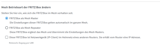

Ich bin direkt mit dem Router verbunden sollte ich mir dann extra einen WLAN Stick oder Adapter für mein PC holen?
Mesh kann ich nicht genau sagen aber denke schon falls es eine vor einstellung der FritzBox ist

Powerline, Repeater, Adapter oder WLAN Sticks - die Ideen kannst du wieder vergessen.
Folgendes ist jetzt interessant:
- Welches Frequenzband ist aktiv 2,4/5 GHz?
- Schau bitte in den FritzBox Einstellungen was für Einstellungen aktiviert sind... Mesh. etc. evt auch mal die Einstellungen hier posten. (aber schauen dass du keine SSIDs, MACs oder sowas preisgibst.. Fang aber erstmal mit dem 1 und 3 Punkt an)

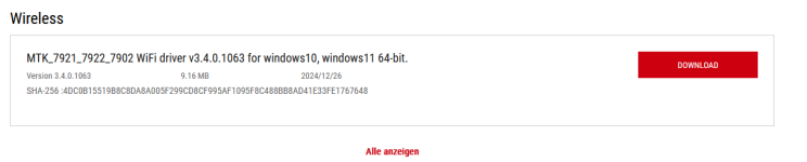

- Du könntest vielleicht WLAN-Treiber des Motherboards mal aktualisieren, daran könnte es auch liegen.

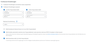

Ok. Schau mal vielleicht dass der PC forced auf 5 GHz zu arbeiten?
Dieses Hin- und Herwechseln - wenn das passieren sollte - kann tatsächlich zu komischen Sachen führen.. Wenn es von der Reichweite und Empfang her geht am besten 5 GHz nutzen. Du könntest probeweise mal testen und die Option aktivieren, dass 2,4 GHz und 5 GHz-Band unterschiedliche, eigene SSIDs haben. PC mit 5 GHz-Band verbinden und dann mal testen. Das kann helfen, muss aber nicht. Normalerweise sollte das keine Probleme bringen... aber wenn du schon am verzweifeln bist, wer weiß vielleicht hilfts.
Alternativ WLAN-Geräte automatisch zwischen den Frequenzbändern steuern (wenn du nicht mehrere Fritz-Produkte wie zusätzliche Repeater oder sowas hast) deaktivieren.. dann wird man im präferierten Band angemeldet und wechselt nicht hin und her (also pro Gerät und einfach runtergebrochen erklärt)

Wie viele Wände/Türen sind dazwischen, wo ist die Antenne am PC? Bei 5GHz dämpft jede Wand dazwischen massiv. Evtl mal schauen, wie stark der Empfang ist. Und zwar der von der PC Seite. Es nutzt nichts wenn die FritzBox eine hohe Sendeleistung hat aber Dein PC schlechte WLAN Hardware.
Wie hoch ist Deine Nachbarschaft frequentiert? Je mehr Nachbarn WLAN haben, desto dichter ist das 2,4GHz Netz, da es dort nur drei nicht überlappende Frequenzen gibt (1, 6, 11). Wenn Du nun 20 WLANs in der Umgebung hast... kannst Dir vermutlich denken, dass es hier permanent Interferenzen gibt. Ich könnte mir vorstellen, dass die FritzBox ständig am Kanalwechseln ist und Du genau dann immer die Lags hast. Evtl auch mal Deine Sendeleistung zurück nehmen, da diese, je höher sie ist, sämtliche andere WLANs evtl damit überstrahlt und diese permanent anfangen Kanäle zu wechseln, was dann wiederum bei Dir permanent zum Kanalwechsel führt. Welche Kanalbreite hat die Fritzbox im 2,4 GHZ WLAN? 20 oder 40?
Bei 5GHz hättest Du hier in der Tat wesentlich weniger Probleme zu befürchten, allerdings würde ich die Kanalbreite nur auf 40 stellen, wenn viele Daten drüber müssen auf 80 (kann man das bei der Fritzbox überhaupt einstellen?)

Treiber aktualisieren hat leider nicht funktioniert. Kann es daran liegen das ich im Moment über meine APU am zocken bin? R7 7800x3d ich warte noch etwas für die GPU wegen den Preisen
