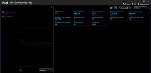

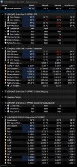

Im Idle hat mein 13700k ca. 41°C, was ja schonmal nicht ganz sooo cool ist. P-Cores liegen da bei ca. 1,5 GHz und E-Cores dauerhaft bei 0.8-1 GHz mit einer Auslastung von 0-2% der CPU und 15W TDP. Unter Last mit 200W (Cinebench R23) geht sie auf 100% mit ca. 5,2 GHz in den P-Cores und max. auf E-Cores, taktet sich dann aber aufgrund der Temperatur von 100°C auf 4.7 GHz runter und verweilt dann dort bis zum Ende des Benchmarks auf 4.6 GHz und ca. 95°C. Erstaunlich dabei ist, dass die CPU fast sofort auf die hohe Temperatur kommt und auch mit Stopp des Benchmarks sofort auf ca. 50° abkühlt. Beim Zocken geht es nur auf ca 85° hoch und kommt selten ins drosseln.
