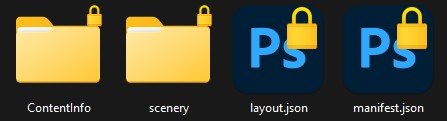

Folgendes: Ich habe mein System letztes Jahr mit zwei M.2 SSD aufgerüstet und wenn ich nun für meine Spiele Mods installieren möchte oder allgemein nur was kopieren möchte, dann erscheint die Meldung: "Ihre Organisation lässt das nicht zu." Ich habe bereits alles geprüft, mein Konto ist keiner Organisation zugeordnet.
Ebenfalls sind alle Datein auf beiden Platten mit einem kleinen gelben Schloss versehen. Ob es damit zusammenhängt? Ich weiß es nicht. Habe ich beim Installieren der Platten einen Fehler gemacht, irgendwo ein falsches Häkchen gesetzt? Wie kann ich das beheben?
Desweiteren kommen so Meldungen wie: Der Name der Datei XY ist zu lang oder der Pfad der Datei ist zu lang...Ich habe bereits LongPathsEnabled auf 1 geändert.
Könnt ihr mich aufklären was genau schief gelaufen ist?

Nachtrag: Ich habe bereits gelesen und mit den "Besitzern" in den Eigenschafften der Festplatten experimentiert, leider kein Erfolg.

Hast du mit irgendwelchen "Tuning-Tools" gearbeitet? Einfach so kann das eigentlich nicht passieren. Aus versehen einer Domäne beigetreten? Wenn du die Aktion als Administrator durchführst klappts auch nicht?

Das sieht sehr nach einem Problem mit den Berechtigungen aus - de Frage ist, woher kommt das?
Hatte das System zuerst nur eine SSD und du hast die zweite selber eingebaut? Ist auf der neuen Platte jetzt die Windows-Installation?
Und was @Eurydactylodes schon sagte: Geht's mit "Als Administrator ausführen"?

Nein, keine Tuning-Tools o.ä. Mit Admin Rechten geht es auch nicht.
@Jacobus
Genau, gekauft habe ich das System mit einer SSD, wo immernoch Windows installiert ist. Ich wollte die zwei zusätzlichen nur für Games und Co und die originale Platte für Windows.

ist zufällig der Windows Bit-Locker Scheiss aktiv? Den kann man wieder freischalten mit seinem Microsoft Konto. Da ist ein Bitlocker Key hinterlegt. Lese dich mal ein.
Ansonsten könntes du auch einem Schutzgeld Betrug zum Opfer gefallen sein.
Da sollte bald eine Email erscheinen oder ein Windows Fenster, das dich auffordert Geld zur Freischaltung zu überweisen.
Bevor du aber dir die Nächte um die Ohren haust, sicher deine wichtigen Daten auf einem Stick und mach den PC platt, neues frisches Windows.

Das hört sich ja sehr wild an. Wo soll der Betrug herkommen? Und dann tritt das Problem bei beiden neuen Platten auf? Und in welchem Zeitraum soll so eine Mail kommen? Die erste Platte ist seit Oktober 2025 eingebaut, die zweite seit Dezember.
Zum Thema Bit Locker - bei allen drei ist es nicht aktiv.

Kann das vielleicht mit den Einstellungen/Aktivierung der Sicherheitseinstellung in Windows mit Namen "Smart APP Control" zusammenhängen? Hast du die aktiviert?
