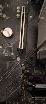

;) hast bestimmt ne kleine Schwester mit dünnen Finger. Der Verriegler ist ja nicht ohne Grund weg geflogen, eventuell hast du dir dabei den Pcie Port beschädigt?
0 Geschwister.
Könnte möglich sein ich es beschädigt habe. Würde aber dann der PC normal funktionieren wenn keine Grafikkarte drin steckt (wie ich schon berichtet habe)? Was ist damit das es jetzt im 2ten Lane steckt?
Da ich kein 2ten PC, jemanden kenne der mein Hardware in sein PC stecken würde, Hardware mit irgendwelche Geräte überprüfen kann, denke ich darüber nach den Grafikkarte raus zu nehmen und den PC so zu betreiben. Momentan spiele ich nicht. Wenn ich wieder Spiele, dann eben ausprobieren wie es geht. Denke ich, da ich ratlos bin.

du kannst die GPU auch im zweiten Slot betreiben, hast da aber nur PciE4.0 x2, was sehr lahm ist, aber wenn du ehh kaum zockst sollte das egal sein. Dieser Slot hängt am B650 Chip
