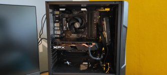

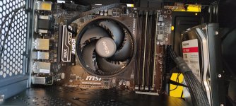

Ich habe den Prozessor an das Mainboard gebaut, die SSD eingesetzt.
Das Netzteil angeschlossen. Die Festplatte angeschlossen.
Die Grafikkarte eingebaut. Der Arbeitspeicher ist fest und richtig eingerastet.
Die Teile sind alle neu.

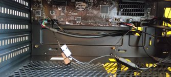

Ich habe die Kabel nach Videoanleitung angesteckt, muss aber gestehen dass das knifflig war.
Das Netzteil hat zig Kabel und mehrere Anschlüsse an jedem.
Hinzu kommt, dass das eher günstige Gehäuse ebenfalls viele und verwirrende Kabel hat.
Manche konnte ich nicht mal gebrauchen. Ich muss gestehen der Kabelwust überfordert mich etwas.

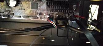

Außerdem sind meine Anschlüsse mit dem Hdd +- und Power Search und Led's anders als im Video beschrieben.

Ich bin verzweifelt weil ich nicht weiß was ich noch machen kann oder ob ich die Kabel womöglich falsch gesteckt habe.... :-(

edit: von wann ist denn der pc? weil hier auf der seite werden andere komponenten vorgeschlagen
im grunde siehts nicht schlecht aus, aber die toshiba muss fest montiert werden, sollte unten wo das netzteil ist verbaut werden, weil das ein mechanisches teil ist welches schnell kaputt gehen kann wenn sie da nur so rumliegt

wichtig!:
bitte die toshiba vorher abstecken bevor mit der installation begonnen wird sonst wird der bootmanager auf diese geschrieben und wenn diese dann einene defekt hat (oder durch eine andere ersetzt wird) startet der rechner nichtmehr,
pc nochmal aus, die toshiba abstecken und das ganze nochmal erneut

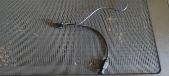

Der Monitor ist von MSI, welcher genau kann ich gar nicht sagen. Aber diese Angaben stehen auf dem Karton. :) Wir haben den Sound jetzt nur über den Lautstärke Regler unten rechts bei Windows probiert. Kopfhörer gehen zum Beispiel. Aber Ton über den PC nicht. Ich habe auch so ein Steckerteil eingebaut am Mainboard, das war mit dabei. Ob das allerdings dahin gehört.... Ich werde das mit den Treibern versuchen.

25.403
11.814
dann wirds am monitor liegen da dieser keine lautsprecher eingebaut hat, wenn über kopfhörer sound kommt ist es richtig
das recht bild bezweckt nur pieptöne wenn was nicht stimmt, also könnt man auch weg lassen
wenn man jetzt noch ohne kopfhörer ton möchte sind boxen notwendig
