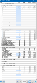

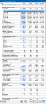

Mit 3DMark hab ich auch ein CPU Test laufen lassen und HWiNFO64 dazu, dass kommt dabei raus.
Also alle Kerne kommen Maimal auf 3991,2 MHz Also 10% zu wenig oder? Das TDP Limit 117 Watt. Aber da kommt die I5 12400F auch nicht ran bei 59.837 Watt ist Ende. Cinebench R 23 Test muss ich noch machen.

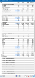

Nachtrag: Ich habe Cinebench R 23 jetzt laufen lassen.

PL1 ist 65Watt und PL2 117Watt aber das was bei dir eingestellt ist geht genauso, denn er zieht nur unwesentlich mehr wenn ein höherer Wert eingestellt ist aber warum da 117/241w eingestellt ist ? Hast du irgend eine Änderung im Bios vorgenommen?
F21 wäre das aktuellste Bios. Öffne mal das Tool CPU-Z und poste die Reiter CPU und Mainboard bitte.
241Watt wären das PL2 von nen i9 12900k, möglich das dein Board etwas konfus ist weil ein Bios Update fehlt.
Lass mal Cinebench im Single laufen und im Hintergrund HWinfo offen. Der Turbo von 4,4Ghz ist der SingelCore Turbo. Mal schauen wie sich dann die Leistung entfaltet. Im Multicore wird der CPU keine 4.4Ghz erreichen, kann er nicht.
Nö Gerundet sind das die 4 GHz, die alle Kerne maximal erreichen können. (davon abgesehen, hast du dich auch verrechnet: 10 MHz Differenz wären bezogen auf 4.000 MHz genau 0,25% (= 2,5 Promille) und nicht 10%...:p) So ganz genau werden die Werte niemals ausgelesen, da ist immer etwas Fehlertoleranz dabei.
Also zumindest in diesem Test leistet die CPU, was sie soll. Sie darf nur nicht in einen Polizeikontrolle geraten mit ihren 2,5 Promille ...🤪
Der CB 23Wert ist trotzdem etwas zu niedrig. Checke auch mal die Kerntemperaturen, während der Multi core Benchmark läuft. Und priorisiere mal im Taskmanager die CB 23 Anwendung, nach meiner Erfahrung kann das durchaus ein paar 100 Pkt. ausmachen (CB 23 öffnen -> Taskmanager mit STRG + ALT + ENTF öffnen -> Rechtsklick auf CB 23 > Zu Details wechseln -> Rechtsklick auf CB -> Priorität festlegen -> Priorität "Hoch").
