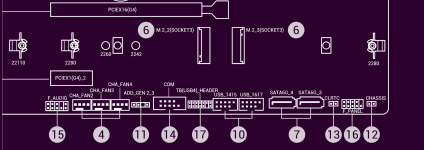

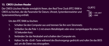

Versuche es mal mit einem BIOS reset/cmos clear, evtl. stimmt etwas mit den BIOS Einstellungen nicht. Den Header dafür findest du unten rechts auf dem Board (= Nr. 13); zum überücken eignet sich z. B. ein Schraubendreher.
