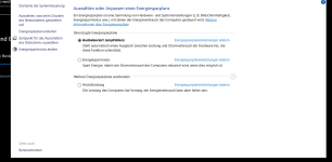

1 ) in den Windows-Systemeinstellungen -> Netzbetrieb und Energiesparmodus -> Zusätzliche Energieeinstellungen muss das Energieschema "ausgewogen (balanced)" ausgewüählt sein!

Energieeinstellungen auf Ausbalanciert eingestellt.
