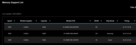

Weshalb ich nun zum Arbeitsspeicher komme. Dort habe ich statt 2x8 GB G.Skill RipJaws V 3600Mhz (F4-3600C18D-16GVK) mich für 2x 2x16 GB RipJaws V 3600Mhz (F4-3600C18D-32GVK). Ich nahm an das diese kompatible sind, glaube es aber aktuelle nicht mehr so recht.
In der Liste der Kompatiblen RAM Elemente von Gigabyte selbst tauchen leider werde die SKU der 2x8 GB noch die der 2x16 GB auf
Ich weiß nicht wie genau die Module P/N. mit der SKU übereinstimmen sollte aber diese scheinen nur wirklich "kompatible" zu sein.
Es gibt Ausprägungen wie den C16 der 2x8GB was meiner Meinung nach aber nicht das gleiche wäre wie der C18er Ram Baustein.
