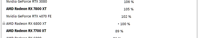

Ich hatte irgendwie im Kopf dass die 7000er schon raus waren
Korrekt, die ersten wurden vor 1 Jahr gelauncht und die 7800 XT im Sommer, der Leistungszuwachs gegenüber den 6000ern ist alleridngs marginal:
Aber hey, mit RT sind es immerhin stolze 8%, da lässt sich AMD nicht lumpen...🤣
D. h. wer schon ne 6800 XT hat, braucht keine 7800 XT, upgrade lohnt erst ab 7900 XT und die ist im Verhältnis (immer noch) zu teuer.
Die Vorweihnachtszeit gilt allgemein als anfällig für Preiserhöhungen - ob das im Gebrauchtmarkt auch so ist,l kA, da kenn ' ich mich nicht aus...
