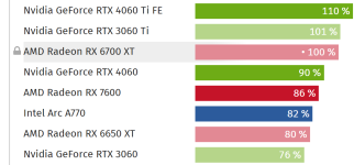

ich würde in der Preisklasse bis 350 € die bewährte Radeon RX 6700 XT empfehlen:
Ist (ohne RT) schneller als RX 7600 und RTX 4060 und hat 12 GB VRAM!
Quelle Computerbase
Wäre halt nur die Frage, ob das 500 W NT noch ausreicht, müsste man austesten. Wäre da aber tendenziell zuversichtlich, da ordentliche Qualität.
edit: In CS:2 scheint die RTX 4060 rd. 10% schneller zu sein als die RX 6700 XT lt. PCGH
aber auch viel schneller als RX 7600 und A 770.
Quelle Computerbase
Ich würde mir trotzdem überlegen, heutzutage noch > 300 € für nur 8 GB VRAM auszugeben:
