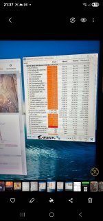

3dmark time spy normal mit HWinfo
Moin.
installiere mal HWinfo, starte nur Sensoren und lass offen. Jetzt mal Timespy machen , danach die Sensoren von HWinfo posten.
Danach mal Furmark2 installieren und den RUN Test starten, nach 10min poste wieder HWinfo per Screenshot.
Welcher Hersteller ist die RTX ? MSI ?
War ein Y-Kabel für PciE dabei? Kannst mal umstecken und den 12VHPWR abstöpseln, nimm normale PciE Stecker zum testen
Furmark mit 1080 P und HWinfo.
Merkwürdig finde ich, als ich vsync aktiviert hatte, ging der Takt etwas hoch, aber die Leistung der Grafikkarte runter?

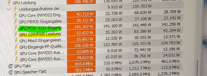

@Nobbi56 schau mal, die Leistungsaufnahme über den PciE Port liegt bei 145Watt, über den 12VHPWR zieht er kaum was, Auslesefehler?
Muss ja ein Fehler sein, so viel geht nicht über PCIE. Maximum sind 75 Watt, die aber normalerweise nie erreicht werden.

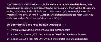

Was bedeuten eigentlich die roten Zahlen?
Bei mir werden die Teillasten leider nicht einzeln angezigt, nur die Gesamtleistungsaufnahme, mglw. fehlen bei meiner RX 6800 XT die entsprechendne Sensoren, daher kann ich leider nicht gegentesten. Aber ich mus smal schauen, ob ich die aktuelle Verison habe.
So oder so, ich denke auch, dass der Wert nicht stimmen kann, so viel Leistung dürfte kein Mainboard über den PCIe Slot bereitstellen können, das wäre ja weit außerhalb der pCIe-Spezifikation.
Du meinst die rot hinterlegrten Werte? Gute Frage: dazu habe ich nur eine "Antwort" der googlke ki gefundne, erscheint mir aber spontan nicht unplausibel:

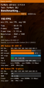

Hier mal mein FurMark Ergebnis:
Die RTX 4070TiS ist ca. 30% schneller als die RX 6800XT, dein Score ist also deutlich zu niedrig und man sieht ja auch, dass die GraKa trotz vclller Auslastung nicht hochtaktet. Leider habe ich im www keine vergleichbaren Fälle mit Probolemlösungen gefunden. Daher mein Vorschlag, mal nach PC Werkstätten in BE zu recherchieren, die die Karte mal durchprüfen könnten.
