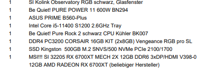

Ich habe die RX 6700 XT + i5-11400
und ich bin mir zu 100% sicher, dass es am 2. Monitor liegt.
120hz + 240hz

Welcher Ram , Mainboard, Netzteil ?
Welche Monitore ?
Welche Einstellungen hast du in den Games vorgenommen ? Vollbild ? Fenster ? Randloses Fenster ?
Dir auch mein lieber
Corsair Venegance RGB Pro 16gb 3000mghz, b560 plus, Be Quiet! PURE POWER 11 600W
240hz aoc, 165hz acer predator
in den games immer vollbild
