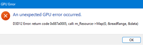

Auf einmal sind die Bildschirme schwarz geworden, das Spiel ist abgebrochen und danach war nur noch ein Bildschirm an. Ich dachte erst irgendwie der Bildschirm wäre kaputt oder ein Kabel aber dann hab ich gesehen, dass im Geräte-Manager meine Grafikkarte deaktiviert war.
Nach dem Versuch sie zu aktivieren wurde sie als fehlerhaft angezeigt und die AMD Software hat sich sofort gemeldet, dass der Treiber nicht geladen werden kann.
Hab mich dann heute wieder drangesetzt und habe dann mit dem DDU im abgesicherten Modus die AMD Software + Treiber deinstalliert und ein alten Treiber ohne Software installiert.
Die Grafikkarte war wieder aktiv, kein Fehler und beide Bildschirme waren an. Soweit so gut.
Beim erneuten Versuch Anno anzumachen hat er gemeckert der Treiber ist zu alt und ich hab wieder geupdatet. Das Spiel lief kurz und hat mir dann angehängte Fehlermeldung angezeigt.
Hatte es nochmal probiert und dann hat er mir wieder meine Grafikkarte deaktiviert.
Also wieder Treiber runter, Treiber neu drauf.. ging erst mal wieder.
Dann hab ich mal ne Runde Battlefield 6 gestartet. Das lief bisher immer ohne Probleme. Aber auch leider da ist er nach kurzer Zeit mit Fehlermeldung abgestürzt. ( Von der Fehlermeldung hab ich leider kein Screenshot gemacht - war etwas länger..)

Einen User mit der gleichen Fehlermeldung habe ich im Forum bei Steam gefunden.
"D3D12 Error: return code 0x887a0005, call: m_Resource->Map(0, &readRange, &data)"
Allerdings mit einer Nvidia RTX 4090
Falls du auf Steam spielst lohnt es sich mal dort im Forum reinzugucken.

Und wieder eine XFX Karte die den Geist aufgibt. Windows , bzW der Treiber bekommt keine Antwort mehr vom GPU Chip. Ich tippe auf eine Kalte Lötstelle zwischen Core und PCB oder VRAM Chip und PCB.
Den VRAM kannst du testen, das Tool OCCT hat einen VRAM Tester, dort mal den max VRAM auswählen und feuer frei.
Den Chip zu testen wird schwieriger. Du kannst auch mal das Tool HWInfo installieren, nur Sensoren starten und offen lassen, jetzt mal 10min Anno zocken, danach alle Sensoren per Screenshot posten

Ja OCCT hatte ich sogar auch schon ausprobiert. weiss aber gar nciht ob der da auch abgebrochen hatte. Habs grad noch mal angemacht und er hat mir hier schon ein error angezeigt.
Ich setzt das jetzt mal auf 100% und lass noch mal laufen.
Das mit HWINfo probiere ich danach.
Schon mal jetzt vielen Dank für die Rückmeldungen.
So hat nicht mal 2 min gedauert, da hat der abgebrochen und AMD hat mir angezeigt Treiber-Timeout. OCCT wurde auch geschlossen. Wenn ich es wieder aufmache, zeigt der mir jetzt aber keinen Error an.
17.305
4.400
Dann hast du dir mit großer warscheinlichkeit einen VRAM Chip zerschossen. Noch Garantie auf der GPU?
Entweder einschicken zur Reparatur bei einem guten Service oder eine neue GPU kaufen.

Ist nur die 12V Leitung, sieht ok aus. Du wirst nicht viel finden in HWinfo, was auf den VRAM Defekt hinweist. Es fehlt einfach die Kommunikation zwischen VRAM-Chip-Treiber
