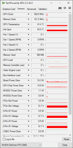

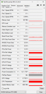

mir ist aufgefallen wenn ich auf YouTube ein Video gucke und dabei hoch und runter scrolle dann springt der GPU Takt und der Mem Takt rauf und runter und das führt meiner Meinung nach zum ruckeln.
ich habe kp ob das hilft, habe hier 2 bilder von GPU Z nochmal eingefügt.

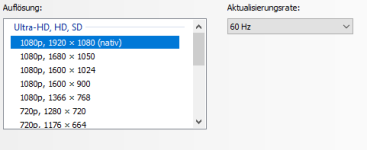

hast du eventuell einen 144hz monitor welcher nur auf 60hz läuft?
Nope besitze einen 60hz monitor welcher auch auf 60 läuft.
kann es sein dass die Grafikkarte einen defekt oder so etwas in der Art hat, denn mit meiner GTX 650 habe ich solche Probleme nie gehabt.
Seltsam ist auch, dass es bis jetzt 2 mal vorgekommen ist, dass ich bei rocket leauge einen Standbild hatte und csgo ein standbild (nachdem ich im spiel
getötet wurde). Es kam bei der gtx 650 auch vor das bei csgo wenn man getötet wurde ab und zu es kurz gelaggt hat, aber dieses lag am Spiel. Bei der Rtx 2060 habe ich aber ein Standbild bekommen.
Und die Grafikkarte taktet bei csgo auf den niedrigsten Einstellung und Bild Auflösung von 4:3 unnötig hoch ans Limit. Ist das Normal ?
