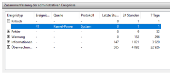

Moin. Poste mal deine gesamte Hardware. Stehen Kritische Fehler im Ereignissprotokoll von Win? Rechte Maustaste StartLogo

@MetallicaSun Diese Option kannte ich noch gar nicht. Es gab tatsächlich ein kritisches Ereignis.

Dieses kritische Ereignis aus den ersten Posts → besteht da Handlungsbedarf von meiner Seite aus?

Kritische Ereignisse gibt es immer wieder, ist nur 1 kannst mal die Fehler aufrufen und posten
