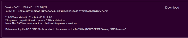

Das bIOS ist zwar rel. neu, aber nicht die aktuelle Version, die ist
Also wenn der pC mit der iGPU oder einer anderen GraKa stabil im BIOS läuft, könntest du noch ein BIOS Update versuchen:
