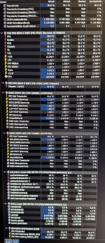

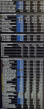

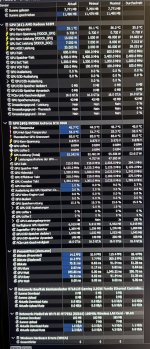

Installiere mal HWinfo, starte nur Sensoren und poste alles.
13.996
3.166
Auch hier ist nichts auffälliges. Geh mal ins Bios, suche die PciE Parameter ( Advanced ) und stell mal um von Auto auf 4Gen
