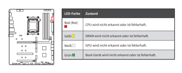

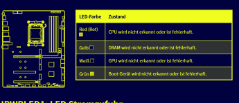

Okay, konntest du die GraKa jetzt einbauen und kommt ein Bild?
Falls kein Bild kommt: baue die GraKa wieder aus und schließe den Monitor an einen Videoausgang des Mainboards an, um die iGPU des 9850X3D zu nutzen: kommt dann ein Bild?
Falls nein: leuchtet eine oder mehrere der Debug-LED auf dem Board dauerhaft und falls ja, welche?
