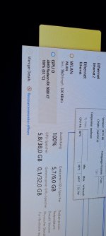

Das ist der Moment als der PC ausgegangen ist, vielleicht hilft das ja.

65°C ist absolut unbedenklich, da passt was anderes nicht. Hast du die Möglichkeit die GPU in einem anderen System zu testen?
Falls nicht schick die Karte zurück, da liegt ziemlich sicher ein Defekt vor.
