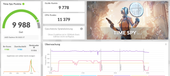

Super Danke für die Antworten. 3D Mark lief reibungslos durch... Wenn ich das Spiel nicht im Fullscreen Spiele dann sind die Abstürze und Fehler ingame deutlich weniger bis gar nicht vorhanden... verstehe das wer will :D:D zwischen durch haut er mit jetzt aber eine Fehlermeldung von der AMD Graka raus der lautet: Software Fehler Standardeinstellungen Wattman wurden wiederhergestellt...
Im Screenshot sieht man mal den 3DMark, kann das jemand einordnen?

9.093
3.529
also mit rd. 9.800 Pkt. im TimySpy bist du sehr gut dabei, s. hier. (y)
Es scheint, deine RX 6600 XT erfreut sich bester Gesundheit :D
Die Fehlermeldung zum Wattman scheint ein allgemeines AMD-(oder Windows?)Problem zu sein, evtl. helfen diese Tipps. Zumindest spricht das dafür, dass es NICHt an deiner Karte liegt!
LG N..
Reactions: dom1992
