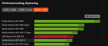

Und wenn man intensives RT nutzt, fällt selbst eine RX 7900 XTX im Schnitt auf die Performanxe der RTX 4070S zurück, was wieder überwiegend am Design der GPU uiegt, da nVidia anders als AMD spezielle Rechenkerne sowie KI für die RTX Berechnungen einsetzt RT war und ist eben ein "nVidia Ding", AMD hängt da immer noch hinterher, wohl vor allem auch wg. des Verzichts auf KI-Unterstützung.

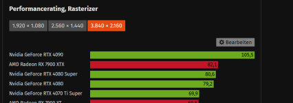

Aber ja, musst du wissen, klar sind 20 oder gar 24 GB VRAM besser als 16 GB, aber ob das über viele Spiele gemittelt wirklich einen Unterschied macht, ist fraglich (okay, die 7900 XT ist fairerweise auch deutlich billiger). Im aktuellen CB Performanceranking liegt die RTX 4080 bei UHD ohne RT auf gleicher Höhe wie die RTX 7900 XTS, mit RT jedoch deutlich vorne:
Das sind aber eben über div. Game sgemittelte Werte, je nach Spielauswahl kann das auch leicht anders ausfallen (außer bei RT, da liegt AMD eigentlich immer zurück).
