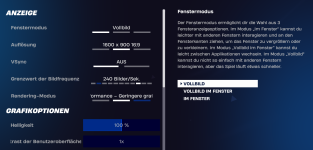

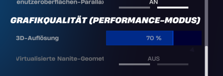

Ich habe Fortnite auf low grafik im hintergrund laufen das spiel ist nicht spielbar ruckelt und ist unflüssig schwamming. Ich kann aber keine Fehler erkennen auch andere Hardware kann ich auschließen da fast alles neu ist und ich mehrere Rams usw probiert habe neues win alles halt.1742241531823.png
Nichtmal auf extrem low settings Auflösung runter und 3D settings - 30% also von 100 was normal ist auf pixxelige 70% nichtmal dann ist es spielbar immernoch ruckel ohne Ende und andere Spiele sehen Mies ekelig aus.
Nun wichtig in FPS Spielen wie Fortnite und Valorant gibts ruckler aber in Monsterhunter oder Eldenring ist die Grafik richtig Schlecht.
