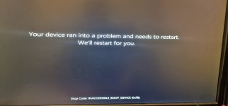

ich habe mir vor kurzem eine neue GPU und ein neues Netzteil (PSU) gekauft und wollte beide einbauen. Nach dem Einbau hat sich allerdings mein Windows 11 komplett verabschiedet.
Ich habe daraufhin die alten Komponenten wieder eingebaut, aber das Problem bleibt bestehen.
Momentan habe ich folgendes Verhalten:
  • Meine beiden M.2-SSDs werden im BIOS erkannt.
  • Meine alte SATA-SSD und meine HDD werden nicht im BIOS erkannt.
  • In der Windows-Datenträgerverwaltung wird mir die alte SSD manchmal angezeigt, aber nur mit 500 MB statt 512 GB.
Ich verstehe nicht, warum sie so angezeigt wird. Laut ChatGPT (habe dort schon alles Mögliche ausprobiert) könnte es an einer fehlerhaften Partitionstabelle oder einem Hardwareproblem liegen, aber ich komme nicht weiter.
Auf den alten Laufwerken sind noch wichtige Daten, die ich gerne retten würde.
Hat jemand eine Idee, woran das liegen könnte oder wie ich die Laufwerke wieder zum Laufen bekomme?

ich habe das 850Watt Asus TUF Gaming Gold netzteil. ich habe auch andere kabel benutzt andere anschlüsse aber es hilft nicht.

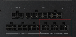

Hast du alle 3 hinteren NT Ausgänge für SATA Geräte ausprobiert und auch verschiedene Kabel?
Und die Stecker sitzen richtig fest in den Anschlüssen?
Kontrolliere auch die Steckverbindungen an den Platten selbst (Strom- und Datenkabel).
Weil halt die wahrscheinlichste Ursache ist, dass die SATA Festplatten keinen Strom bekommen und daher vom Board nicht erkannt werden.

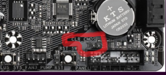

Falls alles durchprobiert, versuche es mit einem BIOS reset/cmos clear nach Anleitung im Boardhandbuch:
1. PC auschalten und vom Netz trennen.
2. die beiden CLR_CMOS Pins rechts unten auf dem Mainboard ca. 20 sec. mit einem Schraubendreher überbrücken
3. PC wieder einschalten und testen

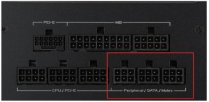

SSD und HDD laufen über den selben Anschluss mit einem Kabel egal welchen Eingang ich verwende es passiert nichts er erkennt die Platten nicht.
Wenn ich sie jeweils einzeln mit Strom versorge also 2 Steckplätze verwende dann startet der Pc erst gar nicht.

1. PC auschalten und vom Netz trennen. (das bedeutet alle Anschlüsse vom Netzteil am Pc/GPU/Mainboard trennen ?)
2. die beiden CLR_CMOS Pins rechts unten auf dem Mainboard ca. 20 sec. mit einem Schraubendreher überbrücken (es geht hier um die RST pins ?)
Nein, einfach nur das Netzteil erst hinten am Kippschalter ausschalten und danach Netzkabel vom Netzteil abziehen :D
Nein, die RST Pins dienen zum, Anschluss des Resetkabels vom Gehäuse (falls vorhanden)und kann im BIOS mit verschiedenen Funktionen belegt werden.
Diese sind gemeint:

So ich habe das jetzt gemacht und jetzt geht wieder garnichts mehr. Jetzt erkennt er auch nicht mehr außerhalb des BIOS mein USB nicht mehr.
Nur im uefi kann ich maus und Tastatur benutzen sobald das Fenster kommt reparieren windows Sprache auswählen geht Maus Tastatur nicht mehr.
Wie kann ich das rückgängig machen da der PC einwandfrei lief nur ohne die ssd und hdd
Zusätzlich erkennt er bei der Formatierung jetzt auch keine der anderen Festplatten mehr. Im Uefi erkennt er er sie aber beim formatieren über eine USB iso erkennt er nur ihn und da kann ich kein windows gerade installieren:/
