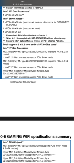

Welche CPU hast du verbaut? Die meisten CPUs haben 20Lanes. 16 für Grafik und 4 für die M.2. Jetzt stellt sich die Frage wo hast du dein Soundblaster sitzen hast. PciE Slot vom CPU oder Chip? Und wo sind die anderen m.2 Slots angebunden?
Soo , am CPU hängen M.2-1 und M.2-2 ( leider ) also klaut dir die zweite SSD die Lanes der Grafikkarte. Wenn du auf die Hyper Card ausweichst dann hast du wieder x16 bei der GPU
Aber auch sehr verwunderlich der ** Eintrag mit dem PciE Slot. Wenn m.2-1 installiert dann wird automatisch auf x8 gedrosselt? Warum? Oder übersetzt man das falsch?
Hab einen Intel i7 12700KF verbaut. Im Moment sind alle 3 M.2 Slots auf dem MB in Benutzung und die Soundkarte sitzt im untersten Slot des MB. Wenn ich die Hyper M.2 Card einbauen muss um wieder meine 16 Lanes für die GPU zu haben, dann wird die Soundkarte weichen da alle anderen PCIe Slots durch die GPU blockiert sind.
