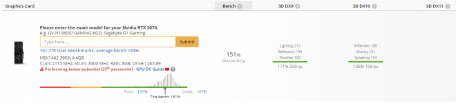

Bisher lief auch wirklich alles einwandfrei. Jedoch gestern Abend hat der Computer reihenweise Pixelfehler ausgegeben (also schon wirklich große Fehler) und außerdem haben sich Spiele wie Rainbow Six Siege gar nicht mehr starten lassen. Also habe ich versucht auf Fehlersuche zu gehen und habe erstmal einen Benchmark über den PC laufen lassen, um zu sehen, ob irgendeine Komponente nicht so läuft wie es soll (siehe Bild), nur die Grafikkarte war nicht so stark wie sie sein sollte und während des Tests sind auch die Lüfter dieser gar nicht angesprungen. Sie drehen sich nur einmal beim PC-Start ordentlich zügig und danach aktuell gar nicht mehr.

Userbenchmark sagt hier leider nix aus.
