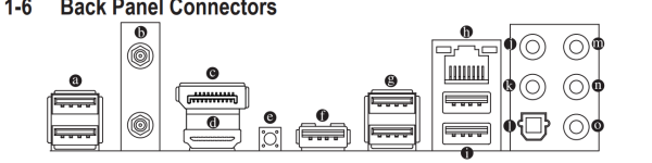

Hast du den richtigen USB Port genutzt?
Port f = Q Fklash Plus.

Den mit f gekennzeichneten Port habe ich benutzt. Das BIOS ist auch das Richtige.
Leider hat mein USB Stick keine Aktivität LED, so dass ich nicht weiß, ob da überhaupt etwas probiert wird.
Ich kann mal andere Ports probieren. Vielleicht passiert dann etwas.
