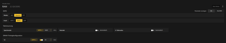

Habe in Ryzen Master es jetzt geschafft EXPO 2 zu aktivieren.

Mit dem EXPO2 Profil sollte er ja auf 5.600 MT/s laufen so wie man es in den Ryzen Master Screenshots sieht. Aber in CPU-Z sehe ich die Angaben nicht oder kann nichts mit den gezeigten Werten anfangen. Wäre hier das EXPO2 Profil jetzt richtig geladen?
Danke
Im RAM-Reiter steht für die Taktfrequenz (knapp unter) 2800 MHz, das sind die 5600 MT/s, weil DDR-Speicher doppelt so viele Transaktionen wie Takte macht (DDR steht für Double Data Rate).

STOP! Poste mal welchen Ram du hast, dazu mal in CPU-Z den Slot 2 posten denn CL40 ist lahm.
Das Expo 2 Profil ist in den meisten Fällen immer ein OC+OC Profil, also komplett extrem, das ist nochmal schwieriger zum laufen zu bringen deshalb nimmt man EXPO Profil 1, beim Hersteller des RAM kann man nachlesen was im Profil eingestellt ist.

RAM: 32GB Kingston FURY BEAST DDR5-6000 DIMM CL30 Dual Kit
EXPO2 funktioniert weil es hier 5600 MT/s sind. Bei EXPO1 sind es 6000 MT/s was dann immer zu Problemen führt und sich nicht starten lässt.

Nimm Expo 1 und stell manuell im BIOS die Mhz auf 5600 oder 5800. CLs sind wichtig. 40 list lahm, 30 ist schnell
Habe jetzt EXPO1 geladen und auf 5800 gestellt. Klappt.
