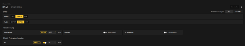

Habe in Ryzen Master es jetzt geschafft EXPO 2 zu aktivieren.

Mit dem EXPO2 Profil sollte er ja auf 5.600 MT/s laufen so wie man es in den Ryzen Master Screenshots sieht. Aber in CPU-Z sehe ich die Angaben nicht oder kann nichts mit den gezeigten Werten anfangen. Wäre hier das EXPO2 Profil jetzt richtig geladen?

Im RAM-Reiter steht für die Taktfrequenz (knapp unter) 2800 MHz, das sind die 5600 MT/s, weil DDR-Speicher doppelt so viele Transaktionen wie Takte macht (DDR steht für Double Data Rate).

STOP! Poste mal welchen Ram du hast, dazu mal in CPU-Z den Slot 2 posten denn CL40 ist lahm.
Das Expo 2 Profil ist in den meisten Fällen immer ein OC+OC Profil, also komplett extrem, das ist nochmal schwieriger zum laufen zu bringen deshalb nimmt man EXPO Profil 1, beim Hersteller des RAM kann man nachlesen was im Profil eingestellt ist.
RAM: 32GB Kingston FURY BEAST DDR5-6000 DIMM CL30 Dual Kit
EXPO2 funktioniert weil es hier 5600 MT/s sind. Bei EXPO1 sind es 6000 MT/s was dann immer zu Problemen führt und sich nicht starten lässt.

Aber was @MetallicaSun sagt, CL40 ist schon wirklich langsam. Um das mal zu erklären: CL steht für CAS-Latenz, CAS für Column Address Strobe. Die CL ist die Zeit (in Taktzyklen) die zwischen dem Ermitteln der Adresse der angeforderten Daten und dem Zurückgeben der Daten vergeht. CL40 ist hier also 1/3 langsamer als CL30, oder CL30 ist 1/4 schneller als CL40... je nach dem, in welcher Richtung man rechnet. 🤪

Nimm Expo 1 und stell manuell im BIOS die Mhz auf 5600 oder 5800. CLs sind wichtig. 40 list lahm, 30 ist schnell
Habe jetzt EXPO1 geladen und auf 5800 gestellt. Klappt.
