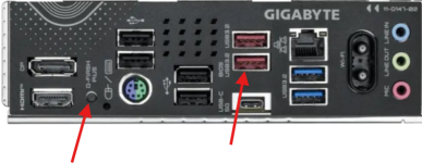

Moin.
Dein Mainboard hat auf der Rückseite , bei den USB Ports, eine Q-Flash Taste, schalte den PC einfach aus aber lass das Netzteil an, jetzt steck den USB Stick in den markierten Port, dann die Q-Flash taste drücken, sie beginnt zu blinken, das kann bis zu 5 Minuten dauern, wenn sie nicht mehr blinkt ist der Flash fertig und du kannst den PC wieder einschalten.

Das mit dem USB Port kenne ich möchte das nur sehr ungern machen weil,
der PC steht hinten ziemlich dicht an der Wand ist sehr schwer ich müsste hier alles umstellen
um an den USB Schalter zu kommen,
über das Bios wehre mir das lieber .
17.828
4.649
Dann mal den USB Stick in Fat32 formatieren und die Bios Datei in Gigabyte.bin umändern, so wie im Video, vielleicht geht es dann über die Q-Flash Funktion im Bios.

Wenn du ja ehh Version 7a drauf hast, dann nützt dir ein Bios Update auf Version 7 wahrscheinlich nix. Und mit dem Flash über den USB-Port und der Flash Taste machst du nichts kaputt. Das ist das schöne an diesem System, wenns schief läuft ( was vor kommt ) macht man es einfach nochmal neu, der Flash Button braucht nur Strom , keinen laufenden PC.
dies ist der Auszug aus dem Mainboard Handbuch wie man QFlash per Button benutzt. Es gibt auch noch eine Anleitung per Bios Menü
