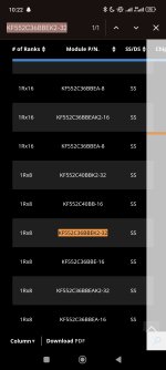

Nachtrag, der RAM ist auf jeden Fall kompatibel (siehe Foto), habe es auf der Gigabyte Seite selbst geprüft. Stellt mich jetzt aber nur vor noch größere Rätsel.
