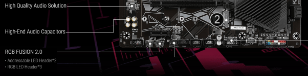

bei dem xilent breeze gibt es ein cotroll hub für die Lüfter und ich verstehe nicht wie ich die Kabel an das main board befestigen soll. Es gibt einen 3 Pin VDG Pin Header dann einen 4 Pin für pwm und einen 4 Pin für argb und das Problem ist ich weiß nicht wohin mit diesen Kabeln ich besitze ein Gigabyte b550 Gaming x v2
Erst mal ist nur der PWM wichtig der kommt an einen der auf dem bild oberen Steckplätze auf dem Bild Blauer Lüfter symbol
Einer befindet sich direkt auf dem Mainbord Oben neben dem 8 Pin EPS Stecker
Screenshot 2023-11-30 at 20-32-20 B550 GAMING X V2 (rev. 1.0_1.1_1.2) Besonderheiten Mainboard...png
Und dann den ARGB unten siehe Bild ( das solte aber eigentlich 4 Pin breit sein aber nur 3 Pins belegt ) Bitte nochmal Kontrolliren
RGB Fusion werden die bei Gigabyte genannt
Screenshot 2023-11-30 at 20-36-22 B550 GAMING X V2 (rev. 1.0_1.1_1.2) Besonderheiten Mainboard...png
Danke nochmal für die schnelle Antwort ich habe leider aber schon alleine geschafft Probleme war ich hatte vergessen den sata Anschluss an den rgb Controller Board ranzuklemmen🙃
