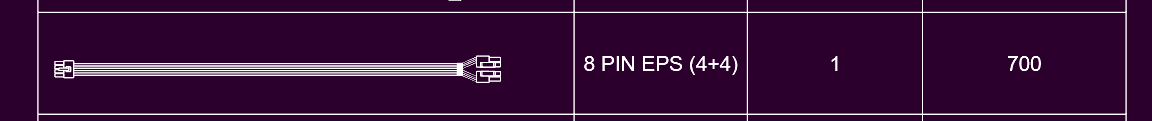

eigentlich müssten sich jeweils 2 vierpolige Stecker eines Kabels zu einem achtpoligen Stecker zusmamenfügen lassen, der dann auch ins Mainboard passt, so jedenfalls lt. Kabelschema des NT:

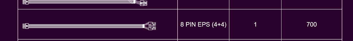

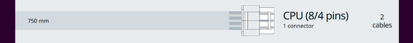

aber auch bei diesem NT müssen jeweils zdie beiden vierpoligen Stecker zeines jeden Kabels u einem achtpoligen zusammensteckbar sien lt. Daten baltt:
Der muss dann etwa so ausschauen:
Auf dem mainboar dmü+sste dann der Stecker so eingesteztw erden, dass die Lasche ander Außenseite sitzt, also zum Mainboadrdrand zeigt.
