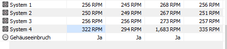

Servus ich hätte mal ne Frage und zwar laufen meine Gehäuselüfter (Be quiet light wings 120mm pwm) nur auf ca 260 rpm, auch wenn ich auf das System Last gebe. Das komische ist das mein vierter Gehäuse Lüfter die normale Drehzahl dann macht. Angeschlossen habe ich die Lüfter (1-4) and System Fan 1-4. Ach ja noch zu erwähnen ist das die Gehäuselüfter alle gleich im bios eingestellt sind auch der, der die Drehzahl macht. Lüfterkurven sind auch alle identisch. Kann mir bitte jemand weiterhelfen ?Bild_2023-01-15_144824851.png

welches Mainboard?
Evtl. wird auch nur die Drehzahl falsch ausgelesen. Überprüfe mal, ob sich etwas an der Lautstärke der Lüfter ändert, wenn die CPU z. B. mit Cinebench R23 voll belastet wird.

Mainboard: Gigabyte Z690 Aorus Elite DDR4
Ne lautstärkentechnisch ändert sich auch nichts (außer die AIO)

Ich habe jetzt die Steuerungssoftware von Gigabyte die sich automatisch installiert deinstalliert und nun funktioniert es
Vielen Vielen Dank :)
