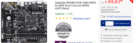

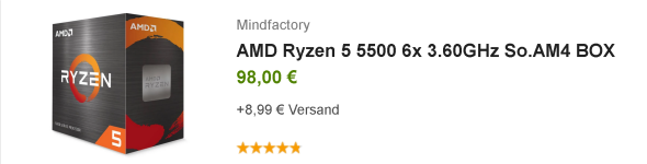

wäre das in der combi in ordnung?
mit dem rest müsste ich dann warten, ende des monats gibt es weihnachtsgeld!
24.101
11.377
öhm wenn du neu kaufen willst ja das reicht
du kannst beim board noch was sparen in dem du gebraucht kaufst, da darauf achten dass das neuste bios aufgespielt ist oder das board einen biosflashbackbutton besitzt (hinten an der blende)

Gebrauchte B450 Boards bekommt man ab 40€. Einfach vorher nachfragen, ob der Verkäufer das neuste Bios Update drauf machen kann. Dann ist das auch kein Problem. 2x8GB DDR4 RAM, gehen auch für den 30€ über die Theke. Am Besten 3200MHz oder mehr, unter 3000 MHz würde ich nicht kaufen.

ich habe mich jetzt entschieden, es wird ein Ryzen 5600X in neu, board gebraucht, immer noch msi b450 ?
MfG jörg
24.101
11.377
dann wähl lieber den ryzen 5600 ohne x, kostet dich nochmal circa 20-30€ weniger
