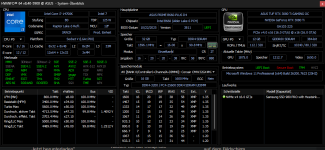

Zu den Einstellungen im Game, ist natürlich alles auf Performance optiniert. Aber selbst wenn ich auf HD die Aufösungf stellen wird es nur wenig besser und immer noch graka und CPU bei 50%. Habe jetzt HW Info genutzt - kann es sein das mit meinem RAM was nicht stimmt - siehe Screenshot. Der müsste doch auf 3200 takten

also der i5 vorher war definitiv das Bottleleck und jetzt habe ich 130-150 FPS in 4k mit optimierten Einstellungen für FPS.
Das Problem lag beim RAM, ich Schlauberger (baue nur alle paar Jahre einen Rechner) habe auf die möglichen 4 Slots meine 2 RAM Riegel auf B1 und B2 verteilt, dadurch war ich im Einzelkanal.
Die Lösung Ich habe sie jetzt wie von ASUS empfohlen auf A2 und B2 verteilt.
Jetzt ist die Graka bei nahezu 100% und auch manche Single Core von der CPU sind auf 100%.
Also mit einer 3080 + vernüftigen CPU + RAM (richtig eingesetzt) sollten 130+ FPS möglich sein bei ARC. Das hochsetzen der Wattzahl bei P1 in Bios für die CPU sollte aber auch richtig gewesen sein. Zieht permanent 180 beim zocken und war ja vorher auf 125 begrenzt.
Abschließend zum Motherboard, es ist nicht die Topware aber für Gaming mit teilweise Single Core 100% Auslastung, sollte es gehen. Die Werte und die Performance sehen jetzt ganz gut aus.
@MetallicaSun und @Nobbi56 vielen Dank für Eure Hilfe und die ausführlichen Antworten! Das hat mir geholfen und mich motiviert dran zu bleiben!
LG Ecrima
Nein, muss er nicht, die 3200 sind MT/s, Mega Transactions/Sekunde. Der Speicher ist DDR, Double Data Rate, und transportiert pro Takt doppelt, einmal auf der steigenden und einmal auf der fallenden Flanke des Signals. Du musst die Taktfrequenz immer verdoppeln, die angezeigten 1596,1MHz sind dicht genug an 1600.
