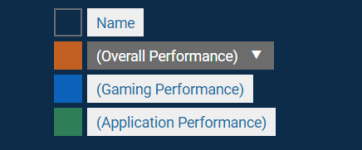

Das würde dir keine nennenswerte Mehrleistung bringen, sondern allenfalls ein paar mehr Anschlüsse auf dem Mainboard und womöglich ein "extravaganteres" Gehäuse, denn wie gesagt, CPU seitig bilden aktuell Core ultra 285 K und 9950 X3D die Leistungsspitze im Desktop-Segment (also abseits von Workstation-PCs, die aber nur sehr bedingt auch für Gaming geeignet sind) und gpu-seitig sind nur noch RTX 4090 und RTX 5090 schneller als die RTX 5080, wobei die RTX 4090 eol ist und auch nur ca. 15-20% schneller ist. Die RTX 5090 zieht zwar mit + 50% klar davon, kostet aber mit >1.000 € einen irrsinnigen Aufpreis, der mMn absolut nicht lohnt, sofern man nicht in Geld schwimmt und "aus Prinzip" - wie manche sog. Influencer - immer das "Beste vom Besten" haben will.
Da liegt man dann aber eben auch jenseits von Gute und Böse 4.000 € für das System und wenn man Pech hat, ist die RTX 5090 in einn paar Jahren auch nur noch uninteressanter Luxus-Elektro-Schrott wie es der Vorgängerin RTX 4090 ergangen ist,. die sich wie gesgat aktuell kaum noch von der deutlich "günstigeren" RTX 5080 absetzen kann (und zudem kein MFG beherrscht). Hardware kann eben sehr schnell an Wert verlieren...
Aber hey, ich kann dir ja viel erzählen, sieh' selbst :cool::
Q; Computerbase
Q: PCGH
(warum ich dir eher den 285 K empfohlen habe, obwohl der 9950X3D hier leicht vorne liegt? => Wg. OBS und Intel QuickSync, s. Beitrag #08. Auzßerdem ist der 9950X3D wg. seiner 2 CCDs, vonn denen nur einer den 3DV Cachee hat, etwas tricky bei manchen Games. Aber kann dir auch gerne eine AMD Alternative vorschlagen, falls du die bevorzugen solltest).
